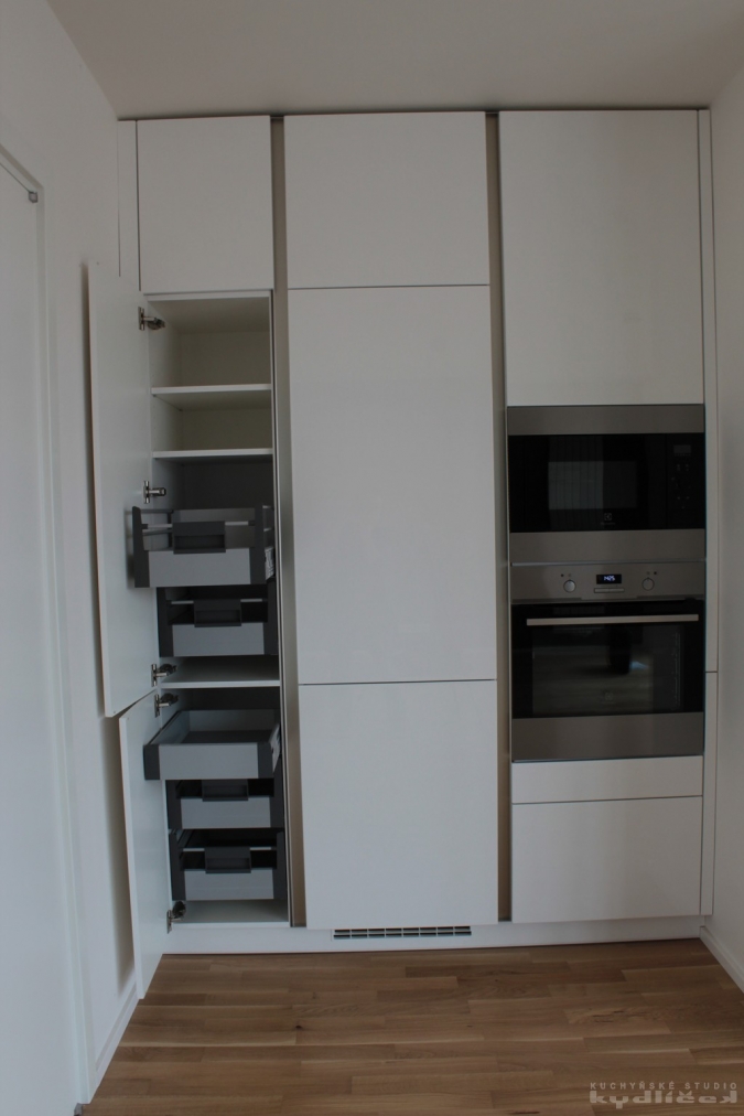

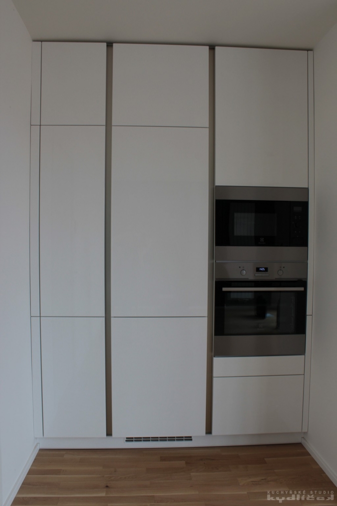

Frézované otevírání skřínek nebo úchopovou lištu?
Co je lepší na otevírání a údržbu?máte zkušenosti?
Jen poopravím "uchopová lišta" - je součástí korpusu a skřínky se otevírají za dviřka jako taková (bez jakehokoliv frezovani) Na vašem obrazku jsou "uchytkové lišty" - ať uz frezované ve dviřkovine nebo přidaný kus kovu. Za mě doporičuji "uchopovou lištu" - na udržbu je nejlepsi viz. obr
Na údržbu jednoznačně zcela hladká dvířka bez madel a lišt. Otvírání pomocí zvláštního kování.
Taky se mi řešení na obrázcích moc líbí, ale ve skutečnosti (podle mé osobní zkušenosti) strašně pitomé na otvírání. Ty kovové lišty se blbě chytají a v těch žlábcích se vždycky bude držet špína. Za mě klasika kování
@verunky Díky za opravu😃takže úchopová lišta je vlastně jen nechany prostor mezi vrchni skřínkou, šuplíkem aby se tam daly vlozit prsty a otevřít!chápu to správně?Stolař nám doporučoval zafrézované úchyty jak je na prvním obrázku!ale teď jsem na váškách!
@travas Kování,myslíte jak je na druhém obrázku?
@laddi ano presle tak ty frezovane uchytky nemaji tak hluboky "zlabek"... ale pokud je kuchyn mala a jde ti o "každy centimetr" tak bych je zvolila, protoze uchopove lišty jsou trošku naročnější na prostor, ale pokud bude kuchyn velka sla bych do nich
Je to kování, kdy po zatlačení dvířek dvířka odskočí. Lze je otevřít např. kolenem když máte plné ruce apod. Tím pádem jsou dvířka zcela hladká.
@laddi Já doporučuji to, co říká @verunky Je to fakt super, pohodlné, dobře se to myje.... ;-)
@travas Tady v tom případě se dělají dva druhy - elektrické nebo na píst Elektrické se ma zatlačeni otevře a zavírají se jako klasicky suplik - plynuly dojezd (doporučuji pouze u drezove skrinky-odpadkový kos) Píst se také na zatlačeni otevře ale na zavření se musí zase mechanicky zatlačit - v praxi nedoporučuji
My se po dlouhe anabazi rozhodli pro tu listu - viz tvuj druhy obr. Vse ostatni byli nepohodlne pro prsty/klouby. Libilo se mi i to, ze ke druhemu supleti pod deskou se tim padem nemusim ohybat, uchytkova lista je vysoko. Kuchyn ale teorv budou montovat. Radim jit si to dukladne osahat do studia a pak se rozhodnout. Jinak tip-on otvirani jak doporucuje travas je do kuchyne snad nejhorsi varianta.
@verunky Mohla bych se zeptat jestli jde řešit úchopovou lištou i otevírání monoklimatické ledničky?
Líbí se mi kuchyně bez úchytek, je to tak čistý a hladký na pohled, ale mám umělé nehty a žlab byl moc mělký a špatně se mi otevíralo :-I tak máme s úchytkami
my plánujeme ten druhý obrázek asi. ještě uvidíme pro co se nakonec rozhodneme až to uvidí na živo i přítel
@bamak Ahoj dela se svisla lišta http://www.kuchynekydlicek.eu/images/... http://www.kuchynekydlicek.eu/images/... http://www.kuchynekydlicek.eu/images/...
@verunky Ani elektrické ani s pístem, pouze jednoduchý mechanismus (Hettich). Při zavírání se musí zatlačit stejně jako při otevření. V posledních letech dosti často montuji u všech dvířek jak horních tak spodních.
@travas ano ja vim (asi jsem to blbe popsala) ale proste to ze to musim pri zavirani zase zatlacit me neskutečne vadi (mam to doma na obyvakove stene) a do kuchyne bych to nechtela
@verunky @travas Teď jsem viděla nějaký Tip On blumotion od blumu a mělo by tam být pomalé samodovírání....jestli jsem to dobře pochopila, máš s tímto zkušenosti?
@travas Mám malé děti a tento druh otevíráni bych nemohla mít,už je vidím jak by je bavilo takové otvírání😃😃
@clifulka Máte pravdu,ještě zajdu do kuchyňského studia a vyzkouším!
@bamak https://www.youtube.com/watch?v=4XnsQ... jj to by bylo lepsi
U toho prvního řešení si někteří stěžují, že je z toho docela bolí prsty, takže určitě nejdřív vyzkoušet i na živo.
