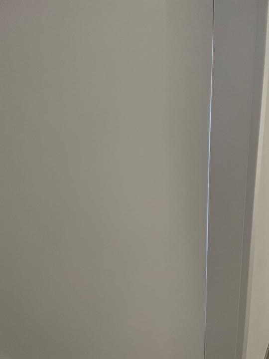

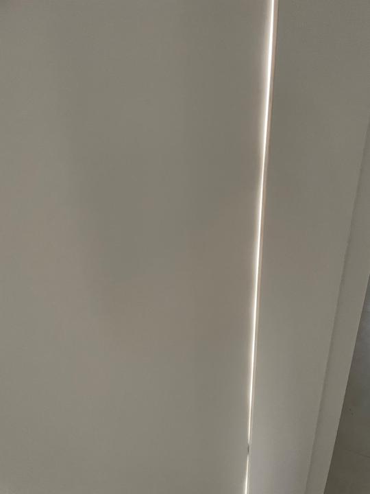

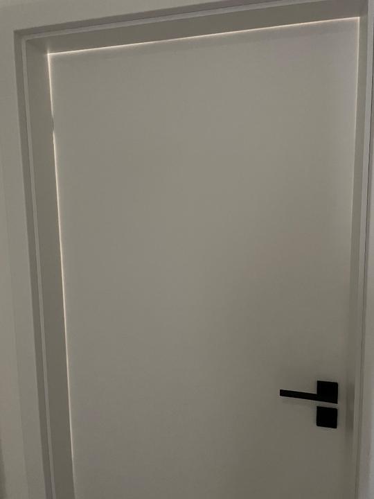

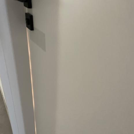

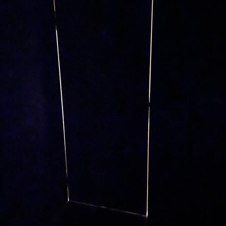

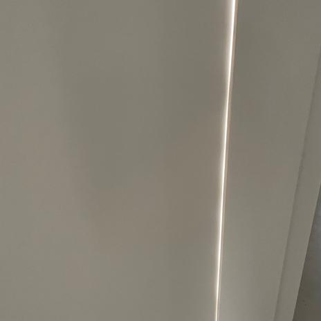

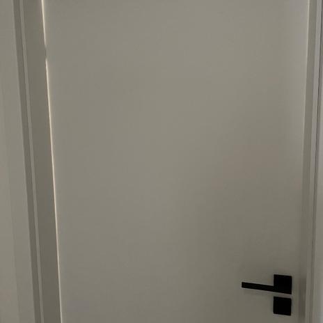

Zdravím, nestalo se někomu z vás, že se pravděpodobně po vylití ANH pohnul rám Al dveří a ty do nej nyní 100% nesedí? https://uloz.to/tam/364ad32e-be31-408... Nějaké tipy/triky jak na to? 😎
@iamondras dveře bude chtít doštelovat pokud to je nově tak většina firem nabízí jedno seřízení do nějaké doby od montáže zdarma. Jak se všechno sedne jinak potom je potřeba platit.
@edison101 no, chlapi se zastavili, kapku poladili zácvaky a řekli, že s tím nic neudělají..rám je kapku prohlý a křídlo tudíž nesedí..
To je teda divné, přece AHD nijak netlačí na samotný rám dveří, tak jak jej mohl prohnout?
@pyramis no tlačí údajně na purenit, který je součást ránu..ale ano, je tam ještě dilatace mezi 1cm..
No tak ten přeci, purenit má nějakou svojí podélnou tuhost.... A i kdyby ho AHD "přepral", což pochybuji, na to, jak je to malá vrstvička. tak podle videa má být ten rám prohnutý ve vertikální části, na což tohle nemůže mít vliv.
@pyramis zkusím to ještě kapku seřadit na pantech, ale taky se mi to moc nezdá, ze by to pohnulo rámem po vylití
