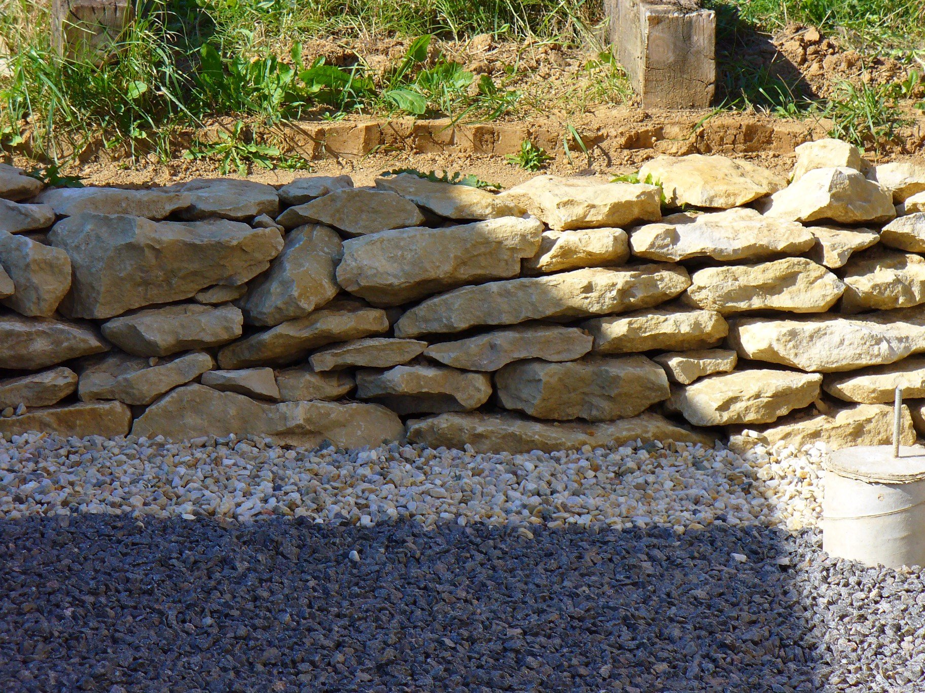

Vyrovnavali jsme metodou tusin sucheho zdeni.Bylovto dost drahe,ale je to nakonec hodne pekne.Soused se fin.podilet nechtel,tak jsme to platili sami.

Něco takového
