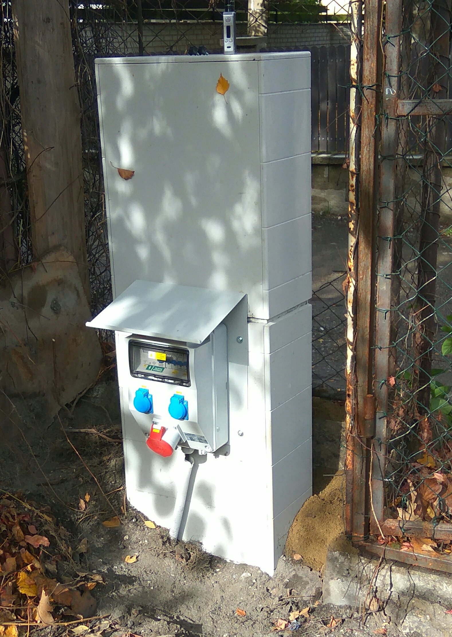

ano,ale měli jsme tohle. Jestli vám to pomůže
@charado Prijde mi to hodne. Je ale fakt, ze tam mas vyrazne vetsi jistice - to se na cene urcite nejak projevi. Ja si ted nechaval delat domovni (3x25A) a stavenistni rozvadec (vice mene totez co ma kolega nade mnou na obrazku) a cele to vyslo na 14tis.
