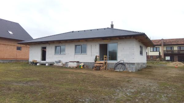

Šestý den zdění ve třech,jedeme dál! ]-(
@olin1981 libi se mi ta dve okna v garazi, to jsme meli kurna sopa taky dat... :-) ale jedete ;-)

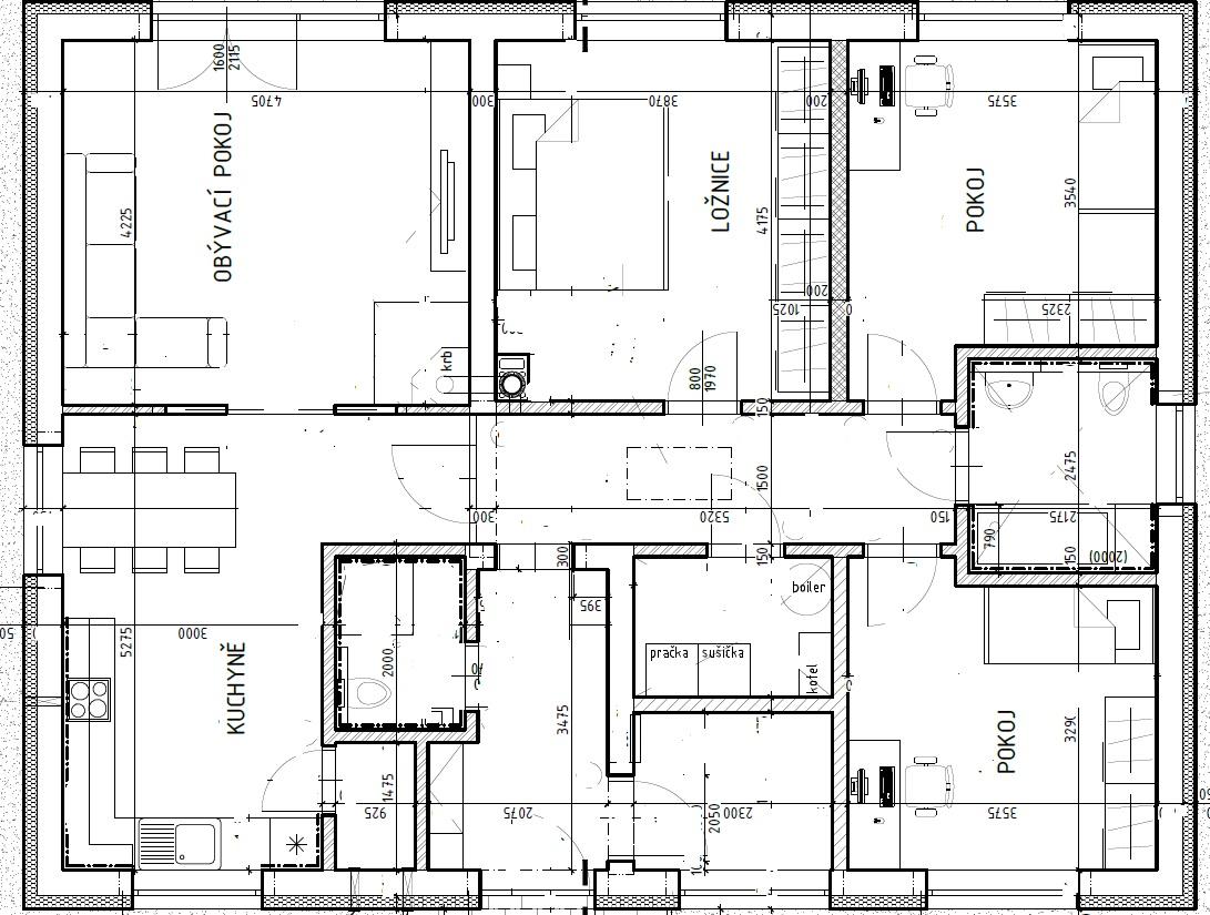

Ahoj, tak bych vam chtela ukazat co vzniklo z bungalovu 1471... v podstate nic moc podobnyho :D. Ale chtela bych se vas zeptat na vas nazor... trosku vahame s obyvakem, ma trosku blbe rozmery... tak nevim jestli ho nejak upravit a jak, pripadne jestli nekoho napadne nejaka vec co jsme treba prehledli a dala by se vylepsit? Predem dekuji za nazory. P.S. umazala jsem vsechny nepotrebne cary..

@ddori vypadá to taky dobře :) já za sebe bych nedávala tu příčku do obýváku, bude se vám nepohodlně vstávat od jídelního stolu a stejně návštěvy půjdou přes kuchyň. Ale asi pro to máte nějaký jiný důvod. Jinak se mi to líbí ;)
@ddori rozměry domu máme 16,9x10,4m. Nejsem si jistá, jak to má velké Euroline s garáží, tu jsme si udělali, prostě co nám povinné odstupy od hranicpozemku dovolily ;) obývák + jídelna má 28,1m2 a kuchyně 11,8m2
@meesha83 dik. Pricku jsme oddelali a kuchyn bude vicemene samostatna.. rozdelena supackama. Ale pujde se pres obyvak ... :). Uz se tesim

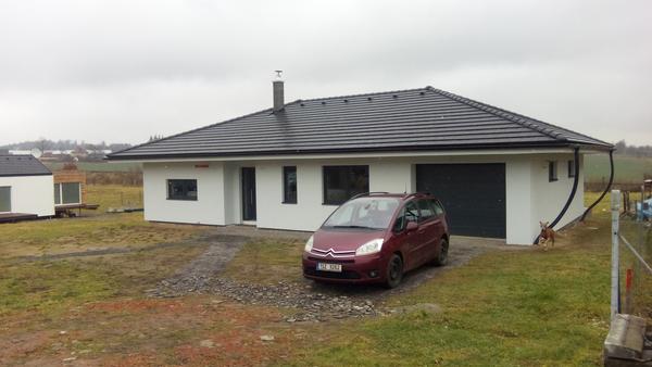

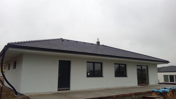

Moc pěkné, též se blížíme k cíli. Ta fasáda je čistě bílá ? Já chci též bílou s šedým kamenným obkladem, ale manželovi se do bílé moc nechce.Že prý bude brzy špinavá. Co si myslíte vy, nemáte strach ? Děkuji za odpověď.
Dobrý den, fasáda bílá není, na fotce je to vidět o proti sousedce, ta má skoro bílou. Zvolili jsme světle šedou z nádechem do modra od firmy Ceresit.
