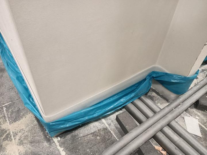

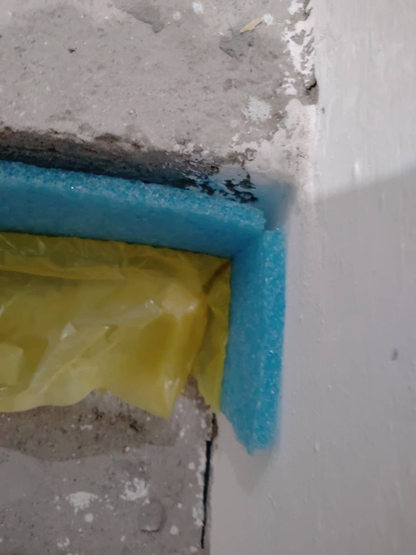

Dobrý den potřeboval bych poradit s dilatačním pásem který budu dávat na obvod zdí. Můj postup : 1. položím polystyren EPS 2. dám obvodový dilatační pás, který má pásek a ten ze pěkně přilepí ke zdi 3.dám nopkový polystyren Tento postup je myslím správně ale co nechápu je ta folie, která je uprostřed toho pásku a je dlouhá asi 20 cm tu dám kam??? Myslím si že: 1. položím na polystyren EPS dám dilatační pás a položím tu folii na ten polystyren a pak dám nopkový polystyren 2.položím polystyren EPS dám dilatační pás a tu folii natahnu na zeď aby tam nešplouchl beton? pak dám nopkový polystyren. No jsem z toho jelen :-)

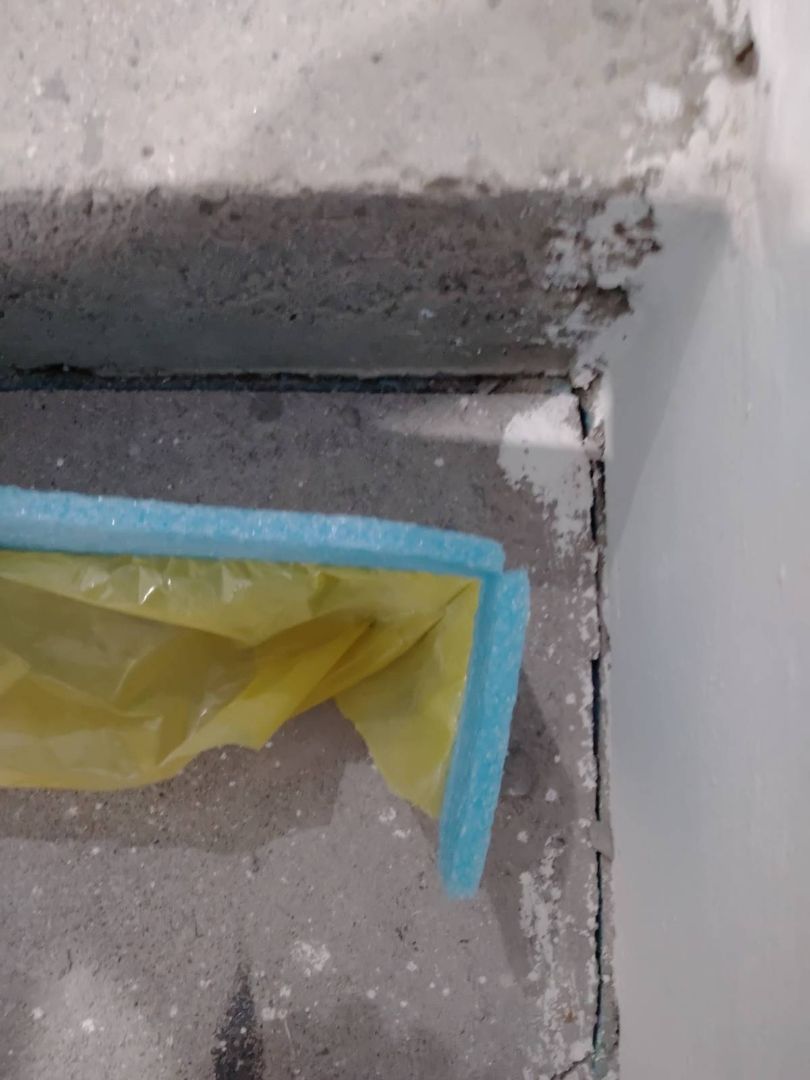

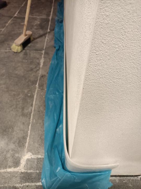

Zrovna jsme dělali. Ta folie je položena na polystyrenu a paskou je přilepena k rastrové folii.

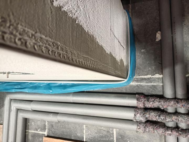

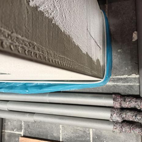

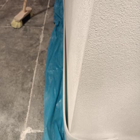

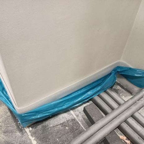

@pavlmort Folii nech volně ležet přes ten nopkový polystyren a budeš přes ni pak nacvakávat trubku na podlahové topení. Rychle jsem našel nějaké foto na google. Je to důležité hlavně pro anhydrit, aby nezatekl kolem toho dilatačního pásku do EPS. My máme beton a vůbec jsme tu folii na pásku neměli.
