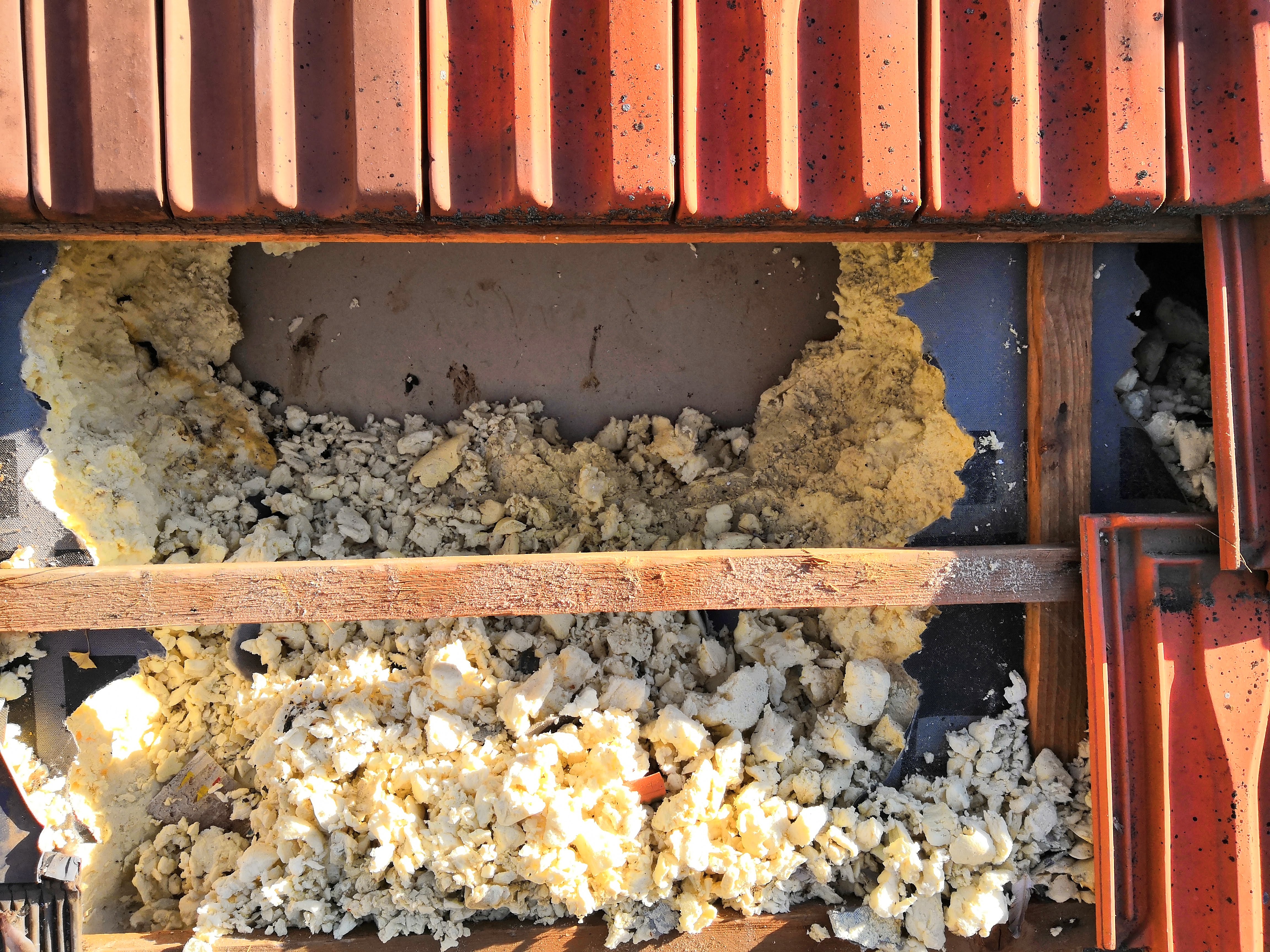

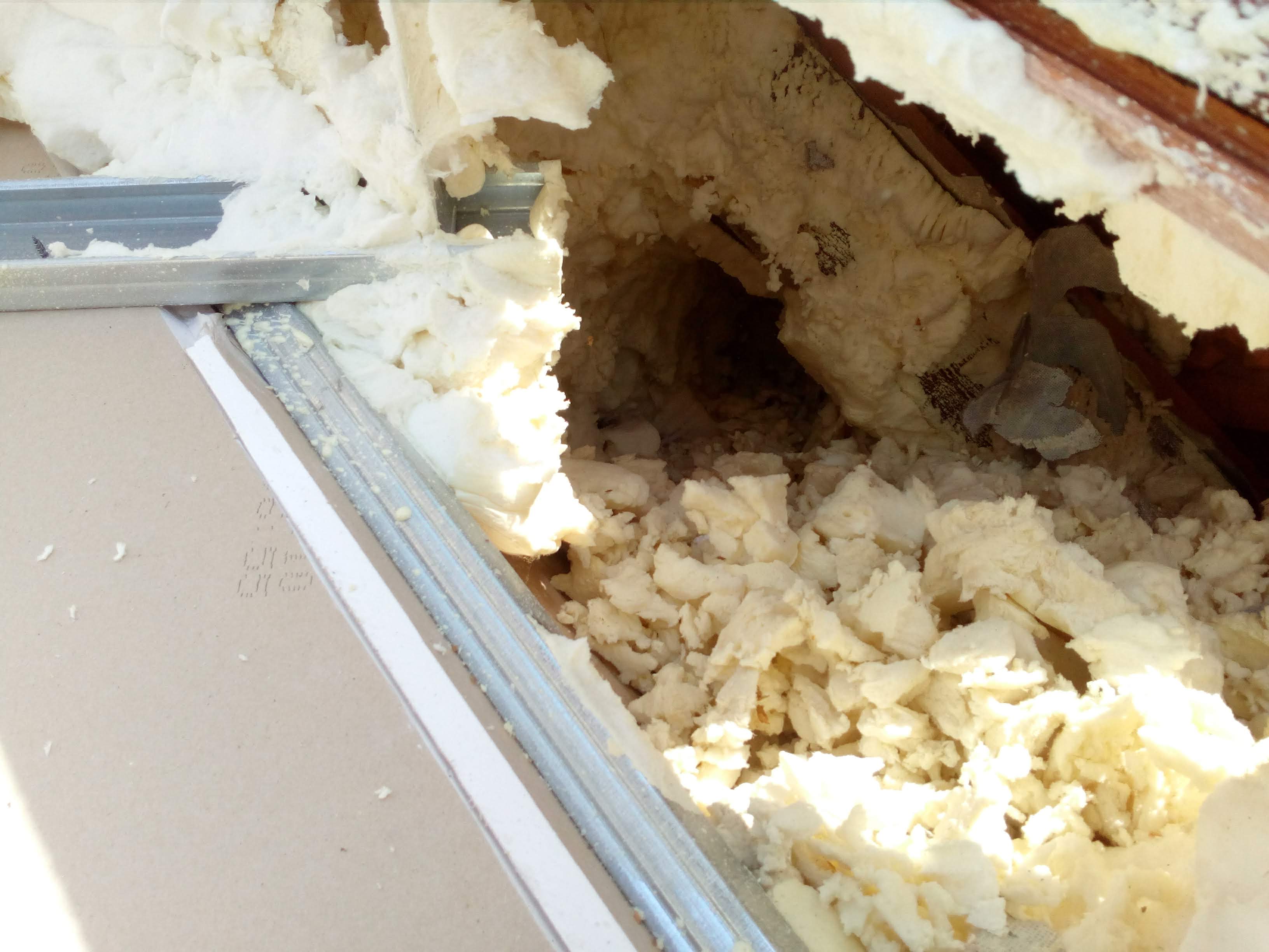

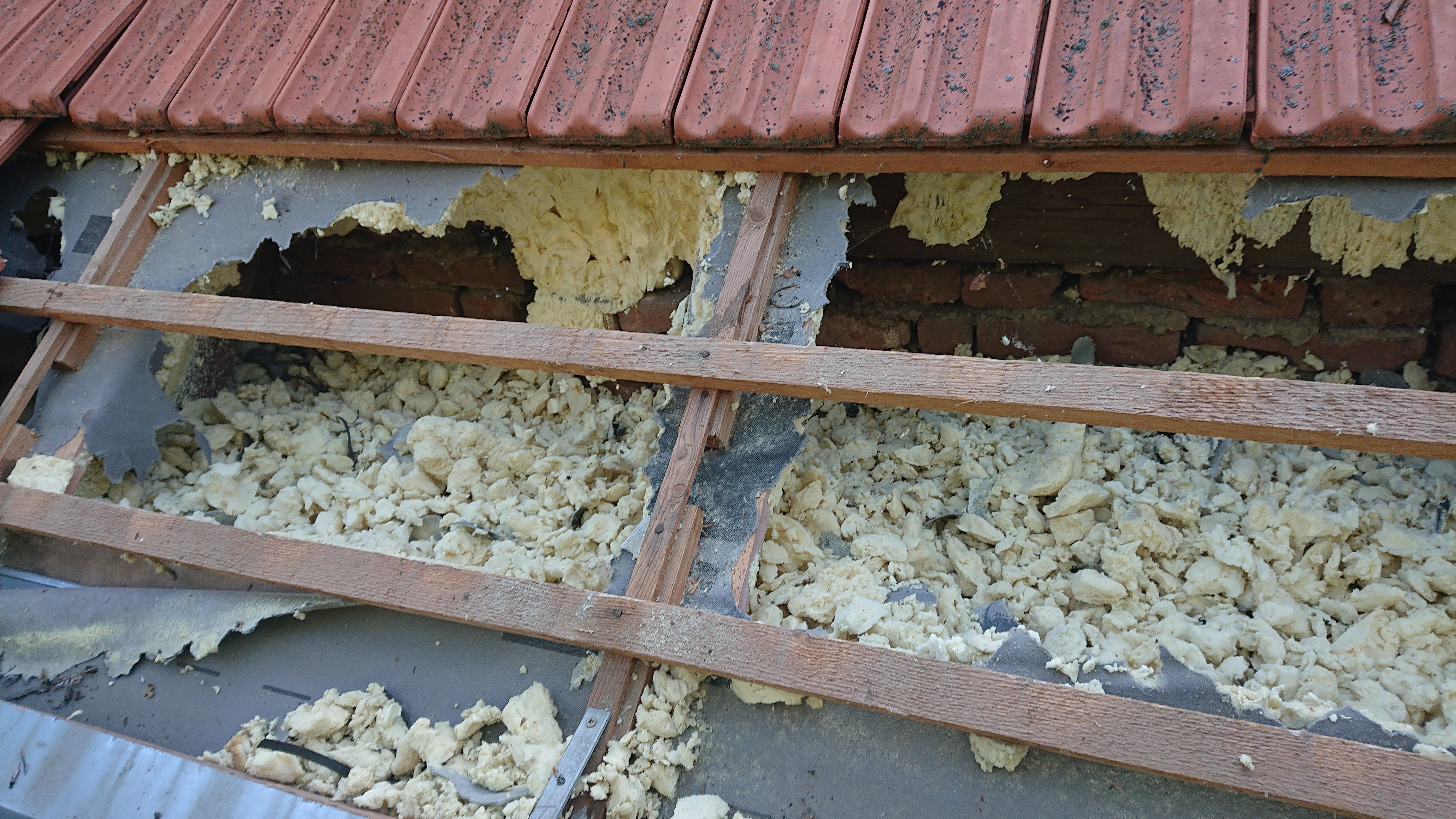

@kekita izolační materiály nechutnají žádným hlodavcům ani lasicovitým. Prohryzávají se tím, aby získali prostor. Buď si tam dělají brloh a nebo se snaží dostat někam, kde cítí potravu. PUR pěnu kuna rozcupuje jak nic. Zde vidíte, jak drahou PUR hyperizolaci zpracuje kuna tak, že stotisíce za izolaci jsou v háji: https://www.kuny-na-strese.cz/wp-cont... https://www.kuny-na-strese.cz/wp-cont... https://www.kuny-na-strese.cz/wp-cont... Čistě logicky, když zvládnou pichlavou skleněnou minerální izolaci, tak není důvod, aby nezlikvidovaly i stříkanou izolaci. Osobně si myslím, že izolovat s tím, že tam naprší a nebo to rozhryzají kuny je šílenost. Zamezit přístup lze vždycky, jen to chce čas a výdrž při provádění opatření. Sám jsem bydlel v domě na vesnici, který měl 130 let. Voda nesmí téct do žádné stavby a je jedno z jakého je to roku. Pokud tam jednou za rok foukne voda při průtrží, tak to z vaty vyschne. Nicméně tyhle potvory nerady foukané izolace. Jak dělají díry a doupata, tak se jim to bortí a špatně se jim tam pohybuje.
